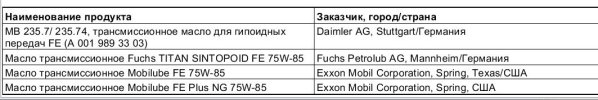

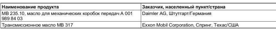

И редуктор если кто подскажет буду благодаренДобрый день масло какое в мкпп подскажите 716649 01 531992
Важно!!! Задавая технические вопросы, указывайте VIN!Добрый день масло какое в мкпп подскажите 716649 01 531992
WDB2102161X089700 если можно что лить в мкпп и редукторВажно!!! Задавая технические вопросы, указывайте VIN!
