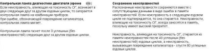

дабы больше на эту тему не рассуждать, выдержка из библии, всем полезно почитать, отпадут многие вопросы, почему оно загорается, гаснет..
ДВИГАТЕЛЬ 271.921 на типе 203 до мод. года 08 / рестайл. год 07
ДВИГАТЕЛЬ 271.940 на типе 203 до модельного года 08 / рестайл. год 07
ДВИГАТЕЛЬ 271.941 на типе 211
ДВИГАТЕЛЬ 271.944 на типе 171 до мод. года 08 / рестайл. год 07
ДВИГАТЕЛЬ 271.946 на типе 203 до мод. года 08 / рестайл. год 07
ДВИГАТЕЛЬ 271.948 на типе 203 до мод. года 08 / рестайл. год 07
ДВИГАТЕЛЬ 271.955 на типе 209
ДВИГАТЕЛЬ 271.956 на типе 211
ДВИГАТЕЛЬ 271.940 на типе 209
    57,2 КБ · Просмотры: 459
