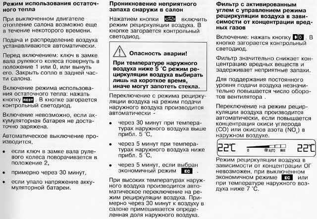

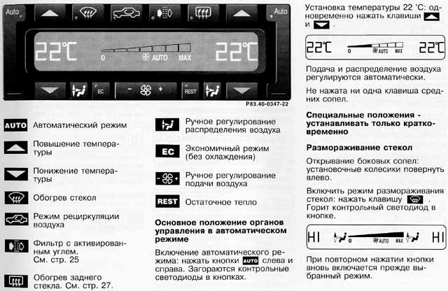

Объясните пожалуйста принцип действия копки "очистка воздуха через угольный фильтр"? У меня MB S320L 98 г.в.
делаю обслугу, пока что нашел только один салонный фильтр под воздухозаборником у капота. Содержимое на фильтре было похоже на содержимое переполненного мешка пылесоса... Есть ли второй фильтр, угольный и где он расположен? Если нет, зачем эта кнопка придумана????
Ministrov написал(а):
Опция 306 есть, значит должен быть и фильтр. Очищает неприятные запахи - даже от КАМАЗа. Стоит ли он на самом деле можно посмотреть через диагностику KLA.
Громадное спасибо!!! Во всех магазах мне тыкали пальцами в каталоги и утверждали ЧТО ТАКОГО не может быть, ТОЛЬКО 1 фильтр в этом старинном Мерседесе!
И еще вопрос. Может подскажите, должен ли сзади в салоне плафон гаснуть через 15 секунд при открытии задних дверей или при включении его с кнопки? У меня какое-то непонятное прерывание?!
Угольный фильтр находится под механизмом дворников. фильтр не шуточный. Снимал его почистить - весит под килограмм. Стои тоже - мама не горюй.
