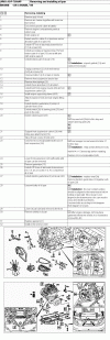

По программе WIS - однозначно - НЕТ.
Если интересно, могу выложить здесь инструкцию (на английском) - при первом рассмотрении, чтоб поменять прокладки поддонов, нужно разобрать половину машины :(

Крупненькая картинка
    180,9 КБ · Просмотры: 489
denis v12
552
17
спасибо. впечатляет... :)
С другой стороны, у маленьких моторов тоже не так уж просто менять нижние прокладки.

Ну это же, все-таки, официальная версия... возможно есть умельцы, которые делают это "лёгким движением руки" ;)
