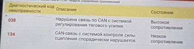

На ходу, в мокрую погоду акпп 722.605 переодически начала падать в аварию прямо на ходу и отключаться спидометр. По приезду домой коробка окончательно упала в аварию. В течении двух лет эксплуатации АБС, бас, есп не работало, как сказал бывший хозяин- отключены. Год назад акпп тоже упала в аварию, но постояв 3 дня сама вышла из нее, больше не беспокоило. Вот такие ошибки выдала диагностика, какие могут быть причины?

Привет) Надо разобраться с проблемами системы ESP - датчики вращения кросс и т д. Отключить ее нельзя. А вот починить надо!!!

Еще думаю о том, что прошлому владельцу,наверное, верить не стоит, тк он владел автомобилем всего 1-2 месяца. Складывается ощущение, что ошибки bas abs esp, которые всегда были не роняли коробку в аварию, а вот которые появились на скрине, 034 и 134 как раз таки уронили коробку в аварийный режим) Осталось разобраться что это и с чем это едят)

Проблема решилась. Два дня танцев с бубнами, а оказалось провода на блок АБС под бочком омывайки сгнили

В этом месте провода не были обернуты в ленту ХБ, видимо от вибраций бочком омывателя перетерло. Провода соединил, усадил в термоусадку и обернул лентой, теперь порядок) Ошибки скидывать не пришлось, аварийный режим сразу ушел
