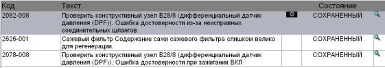

С прошлой недели третий раз вылазит CHECK ENGINE, потом гаснет, периодически отключается турбина.
Прочитал ошибки на блоке двигателя:
2082-008
2626-001
2078-008
По моим подозрениям:

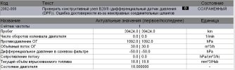

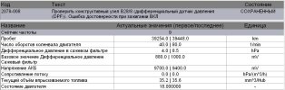

- забился сажевый фильтр и не смог самостоятельно регенерироваться. Мне кажется я пару раз прерывал регенерацию выключая двигатель, это могло послужить причиной ошибок?
- ошибки на датчик дифференциального давления появились после мойки в -5, на следующую ночь температура опустилась до -15, может он просто замерз?
Скрины ошибок и действительных значений по сажевому фильтру выложил ниже, буду благодарен комментариям и подсказкам (WDC1641221A252999)?!
