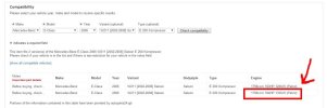

И вот в чем загвоздка, у меня стоит блок ABS с номером A 211 431 12 12 (фото прикреплено).
И я не нахожу в интернете блок с таким же номером. И при поиске в интернете блока ABS по вину моего авто показывает блоки с другими кодами. Может быть такое что этот блок не на эту модель 211-го? И какой блок мне именно нужен?
