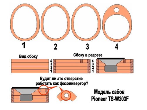

Всем привет. Собрался сделать на своём купе 124 подиумы под сабики, Вопрос, будет ли достаточно такого небольшого обьёма, для этой акустики, будут ли (и вообще нужны они или нет) работать фазоинверторы. Короче кто чё подскажет, буду рад услышать советы. Заранее спс...
Вот примерно такие подиумы.

это не фазоинвертор а непонятно че . я бы не портил обшивку. положи хороший саб в багажник а динамики в панели передней замени на двухполосные

Я же примерно нарисовал.Всё красиво будет, кожа как родная на дверях.. В багажнике и так будут 2 саба. В передних дверях 2 саба 2 динамика и пищалки, на переднией панели вместо штатных ещё 2, в задней полке 2 блина(если получится, то 4). Вот я и спрашиваю, как нужно? Это же ФриЭир. Им объём не нужен. Я сам хочу сделать подиумы.

Забавное у Вас понимание о звуковом оформлении Freeair. :) И еще. И еще. Зачем тогда ему фазоинвертор? :))))
Ставьте саб в заднюю полку. Двери - делайте шумку, подиумы и ставьте мидбасы.
