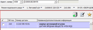

Есть номер внутри 2105404381
Датчик вредных веществ устанавливался на автомобилях с автоматическим климат-контролем, код 581 в карте данных!
У вас стоят крутилки на кондиционере, а этот датчик ставился для кнопочного климата! Так что у вас его быть не должно, а проводка универсальная!
Smuk
