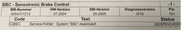

Будьте добры, подскажите пожалуйста, данная ошибка указывает на то что блок исчерпал свой лимит? Или же эта ошибка говорит о том что при замене тормозной жидкости отключали блок SBC?
Дело в том что недавно были заменены тормозные расходники, а так же тормозная жидкость. После этого была замена у официалов масла в АКП, с диагностикой. Мне выдали распечатку диагностики, сказали что всё норм, но приехав домой, увидел в распечатке ошибку SBC.

Это означает что систему надо активировать

Спасибо за информацию, сегодня активировали систему.

Так у него же в распечатке ошибка "f"- маленькая, т.е. ошибка не актуальная...
Если некорректно активировали,то ошибка так и останется висеть хоть и сохранённая.Правда при этом вместо пробега будут прочерки.Странно,что на это не обратили внимание.

Вылезла такая же ошибка c26ec
При активации пишет не удается соедениться с блоком
В чем может быть проблема
Привет) если ошибка вышла вследствие ремонта или обслуживания системы SBC . То скорее всего некорректно вышли из системы/ Попробуйте перед активаций снять эл разъем с БУ SBC и стереть ошибки
