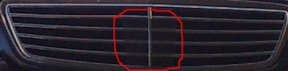

W220 430 как то странно работает Distronic , он реагирует только на фуры или на бусы, легковые машины не видит вообще! Как он должен работать на этой машине я не знаю(когда купил уже так было), но думаю что как то по другому. Я катался на машине с distronic plus, и думаю что разница не очень большая. У меня придавлен капот и решетка радиатора треснула в нескольких местах,я ее склеил, но место в решетке для сенсора осталось целым. Может быть сенсор стоит неправильно? Может ли он работать без решетки радиатора? Сталкивался с этим кто то?

Поправить детали кузовные и решетка у вас стоит походу не от машины с системой дистроник

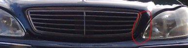

Детали и сам датчик я двигал уже, решетка точно подходящая я хотел поменять, но пока отложил это. 350 евро со всеми скидками. Мне все больше кажется что датчик поломан.

Надо читать делать диагностику и датчик юстировать!
