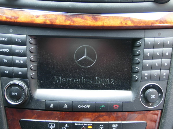

подскажите тогда какой у меня command с видвижным экраном я таких почему то больше не у кого не встречал . Фото прилагаю. Ди и ще у меня нет кнопки сервиса как мне зайти в инженерное меню тогда.

Pomenjal u sebja (W211 ,2003,E220 CDI) APS 50 (CD,Navi min ,FM,kasseta ) s malenjkim ekranom na Comand DVD APS NTG 1.0 s bolshim ekranom. Menjal u specov po aparature: Multi Media i GPS (service) .Zamena "golovi" na perednej paneli -10 minut.V bagazhnike v levom krile za ob6ivkoj estj 6tatnoe mesto: tuda stavitsja blok DVD ROM Car Navigation,podklju4enie i peredelka provodki tam zhe,konfiguracija sistemi 4erez Star Diagnostik.Vse menjlos na b/u s europejskoj mashini (2007) -600 euro za vse. Teperj imeju : CD,DVD,MP3,FM/AM,NAVI (bolshuju s russ menju).NAVI govorit na english,no vedet kak nado! Disc DVD NAVI (2010) toka dlja vsej Europe i Pribaltiki-zhivu v Litve... "Golova" ot USA auto silno otli4aetsja ot Europe . V USA "golove"net VIDEO,no estj SAT i po radio 4astotam ,4to to nado perestraivatj...- lu46e stavitj ot evropejskogo MB.
    385 KB · Просмотры: 1.086
    32 KB · Просмотры: 645
