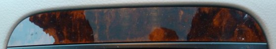

и еще Вам понадобится вот эти панели
a comand должен быть таким
и еще вам придется срезать пластмаси. которые указаны красными линиями на фото
и далее вы можете установить. Alpine KCE-635UB. используя штатный тв тюнер или без него, с помощью интерфейса KUFATEC 35538 и для соединения KUFATEC 35578.
