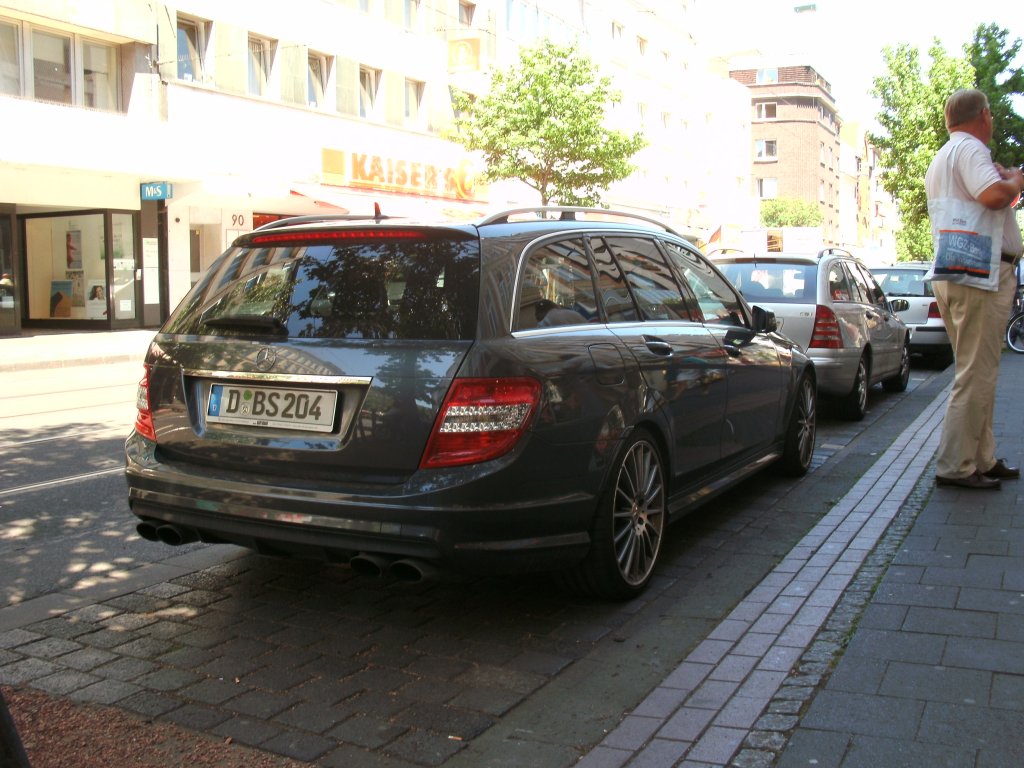

Подскажите пожалуйста, подходят ли задние фонари от седана к универсалу? У меня универсал 2008 г там фонари с лампочками обычными, а я хочу поставить диодные.

седан - универсал фонари разные!
У меня стоят такие подходят 100%
либо такие с перекодированием
пoкупал верхние на eBay. Номера:
левое
A 2048203964
правое
A 2048204064
меняется легко, на каждом фонаре по 3 гайки откручиваеш. Около 5 мин на оба.
