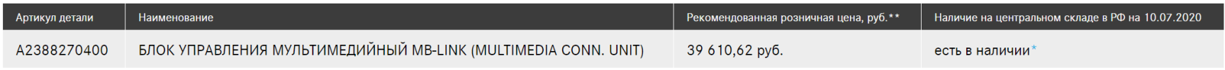

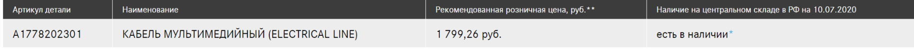

экран , как раз через дополнительное устройство MB-Link, проецируется на дисплее. Нужно приобрести или получить на дилере это устройство, при покупке нового авто их дарят))

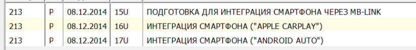

А в аудиомодуле код 15U откуда появится, его разве не надо прописывать?
На авито дешевле :)

в меню аудиомодуля вроде как должен быть вот такой пункт
