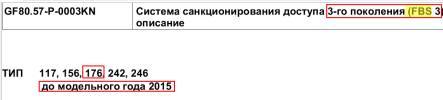

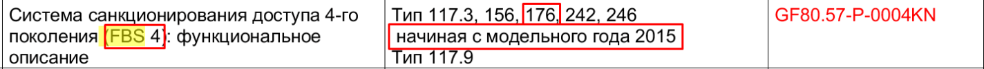

Добрый день!
Как узнать, у меня на ключе FBS3 или FBS4?
По вину или иным образом?
Вин: WDD1760422J074299
timonis
Можно то-же узнать FBS3 или FBS4
WDD1760421V059280
MasterW220
9.720
2.555
W204 ELEGANS
Москва - Ступино
timonis
Значит fbs4 все таки ?

По номеру на ключе можно .
    211,8 КБ · Просмотры: 17
