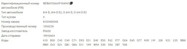

Какие должны быть поршня на двигателе 364 LA?
Тарас Garvasiuk
Які мають бути поршня на двигуну 364 LA????
WDB6703661P154947

Доброго дня!
ВІН-код перевірьте, будь-ласка, може помилка якась, програма цей не бере.

Не кушает у меня программа ВИН, но такое иногда встречается, видимо, при внесении или переносе данных потеряли карточку или ошиблись каким-то цифровым символом.
По идее, мотор у Вас OM 364 LA (364.981) и как написал masterw220, поршень в стандарте оригинал A3660304217
Его аналоги:
MAHLE NR. 002 79 00
NUERAL NR. 87-740000-50
KOLBENSCHMIDT NR. 93 831 600
У меня по ЕРС тоже не бьётся!
А вот онлайн нормально
