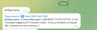

Не подскажите может кто то уже сталкивался с такой машиной и подвеской как у меня или артикулы есть по запчастям .
