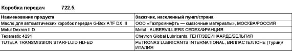

Привет всем подскажите пожалуйста какое масло в акпп нужно? 5 ступка

Только не лейте декстрон 3 ... он конечно формально совместим, но коробка начнет пинаться и проскальзывать, проверено ... при формальной совместимости у 3го и 2го декстронов разные вязкости и фрикционные свойства ... вернулся на 2й декстрон и пинаться коробка перестала. Коробка 722.504
