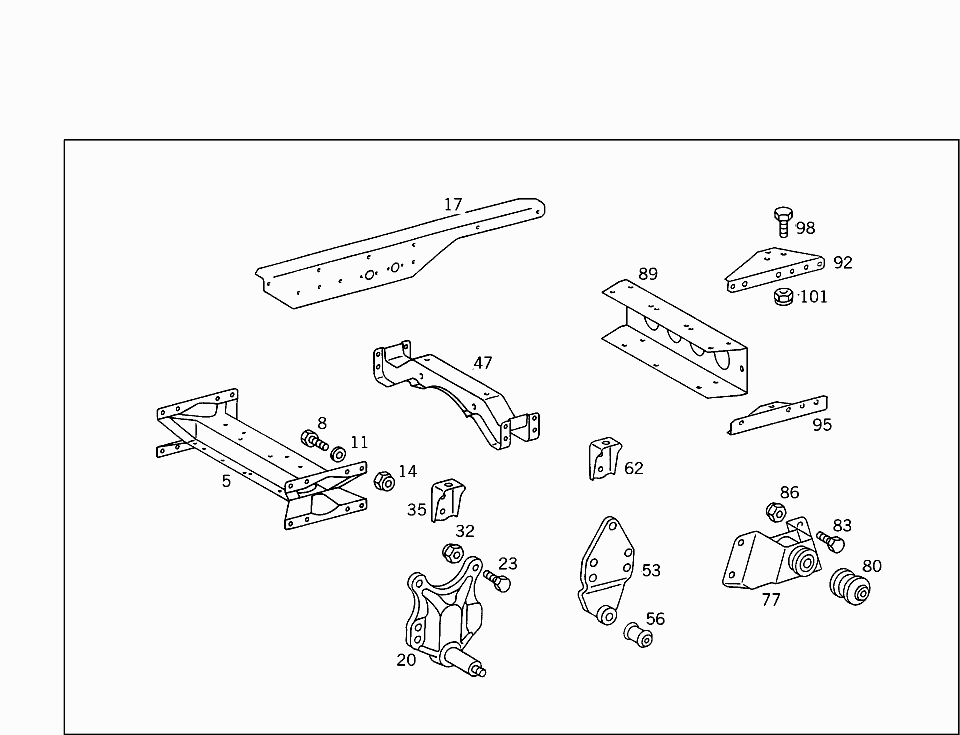

Какой сайленблок должен быть в верхнем ухе задней рессоры?
Aleks59274
26
Доброго времени суток всем.
Подскажите пожалуйста кто нибудь.
На задней рессоре износились сайленблоки,те которые устанвливаются в рессору проблем нет,там всё понятно.
По каталогу не вижу какой должен быть в верхнем ухе.Не могу фото с каталога загрузить,в общем он там не показан.Похоже он такого же размера как передний,но только со фтулкой как задний.
Стакивался кто то с этим,скиньте номер сайленблока.
WDB6740181K074682
128270
С/блок цельный как и в одном из ушей рессоры Mercedes A 673 320 01 50
Спасибо,я так и подумал.
Очень похож на нижний,заказал уже.
Похоже тоже с пластиковой втулкой стоит.
Вверху на раме установлен толстый палец, поэтому сайлентблок ставится без втулки
Ещё пока не разбирал.
если он толстый вверху как он тогда в пластину вставляется.
Палец на раме выглядит так: поз. 20 на иллюстрации ниже
Я знаю что он так выглядит,разбирал не один раз.
Сейчас в каталоге попробую найти такое же изображение как ты мне скинул.Мне нужен номер сайленблока под номером 80
Вот именно про него я имел ввиду,в магазинах олухи сидят ничего найти не могут.
Спасибо,всё нашёл.Искал в разделе задние пружины,надо было в раме смотреть.
Короче он точно такой же как и нижний,номер тот же
