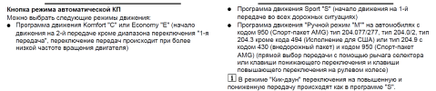

У меня 3режима на коробке(mercedes GLK300 2011 x204)коробка 7G tronic
3 режима на коробке «эко,спорт,мануал»
Но знаю что бывают те у которых вместо эко идет комфорт
Это с места дергается со второй передачи и едет ну слегка вяло,а в спорте трогается с первой но едет очень дерганно
Так вот хочу перепрошить «эко» на «комфорт»
На комфорте она трогается с первой и более менее комфортно переключает
Реально ли перепрошить это?И как куда с этим обращаться?

эконом это и есть режим комфорта
Информация:
Начиная с модельного года 2011 производится изменение
надписи на клавише режима движения АКП (S16/12), а также
изменение индикации в комбинации приборов режима движения с
Komfort "C" на Economy "E".
и не более того.

Но этот же комфорт режим трогается с места с первой передачи
Программа движения Komfort "C" или Economy "Е" (начало движения на 2-й передаче кроме диапазона переключения
"1-я передача", переключение передач происходит при более низкой частоте вращения двигателя)
Программа движения Sport "S" (начало движения на 1-й передаче во всех дорожных ситуациях)
Программа движения "Ручной режим "М"" на автомобилях с кодом 950 (Спорт-пакет AMG) тип 204.077/277, тип 204.0/2, тип
204.3 кроме кода 494 (Исполнение для США) или тип 204.9 с кодом 430 (внедорожный пакет) и кодом 950 (Спорт-пакет
AMG) (прямой выбор передачи с помощью рычага селектора или клавиши понижающего переключения и клавиши
повышающего переключения на рулевом колесе)
В режиме "Кик-даун" переключения на повышенную и
пониженную передачу происходят как в программе "S".
