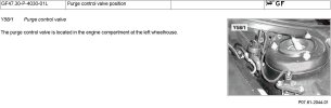

Покажите, что WIS говорит где этот клапан?..
Если ты про этот:
[attachment=2:1gsh4emg]26.092.jpg[/attachment:1gsh4emg][attachment=1:1gsh4emg]26.091.jpg[/attachment:1gsh4emg]
то вот где - в моторном отсеке, на арке левого колеса:
[attachment=0:1gsh4emg]26.09.jpg[/attachment:1gsh4emg]

Chris
1.117
130
Ага! Он! Спасибо братцы! :)
