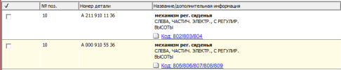

Добрый день. Неспешно продолжаю поиск сидений на Польском сайте "ALLEGRO". Есть приемлемые варианты, но все они с доресталинговых машин. В связи с этим прошу помочь разобраться. Подойдут ли кресла с доресталинга на ресталинг. Конечно, при условии, что коды: 873(обогрев спр.слева) и 287 (проем для загрузки) соответствуют.
Сомневаюсь.что был рестайлинг креплений сидений).
Надеюсь. Но хотелось бы знать наверняка.
Спасибо. Ответ конкретный!
Но это 100 процентов не значит, что сиденья в сборе не подойдут! Возможно что-то поменяли в самой конструкции, а крепления самого сиденья одинаковые! У меня дорест, но код 805 в VIN есть!
