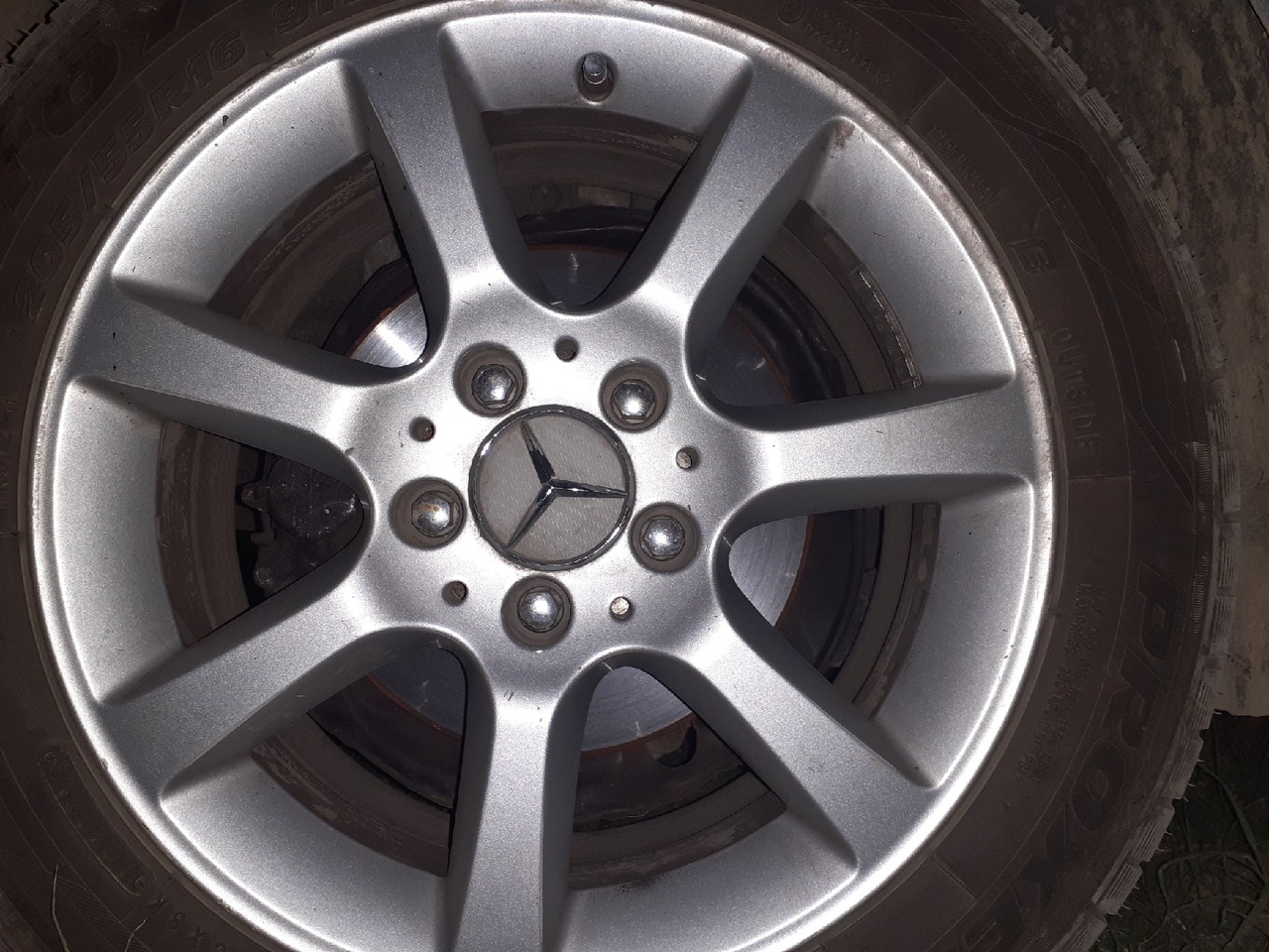

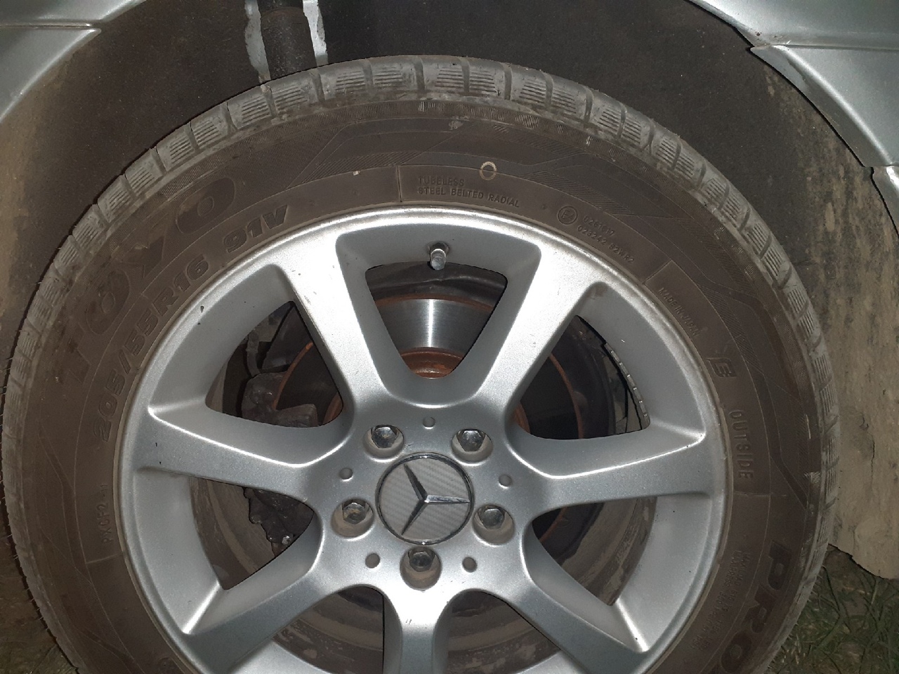

Ближе к теме. Первая ситуация: вчера после прохождения резкого поворота появился шум, сразу остановился, а там вот это:
Потихоньку дотянул до дома, благо был не далеко, и в панике стал гуглить что это вообще такое. Как выяснилось, слетел кожух тормозных колодок на обоих колесах справа.

Разобрал колесо с горем пополам, оказалось терла не защита. Слетела пружина на колодке, она и терла.

Хорошо. что не кожух. Впереди - не помню, а сзади точно надо выдергивать полуось, чтобы его поменять. Вроде в машине все сделано толково, если знать как правильно разобрать, но некоторые вещи они упрощая конструкцию (наверное чтобы удешивить конструкцию) сделали так, что половину машины надо разобрать для замены копеечной детали. Кожухи задних колес - штампованная жестянка и сгнивает сначала, как назло, именно в том месте, где за нее цепляются пружинки удерживающие колодки стояночного тормоза. Поэтому если возникнут проблемы с этим узлом - или менять кожухи, или колхозить крепление колодок к старым кожухам. Выбросить кожух не получится т.к. колодки стояночного тормоза будут просто болтаться в барабане (как бы ещё не заклинили). У меня они перекосились и начинали пищать в поворотах. Не мог понять откуда писк пока не снял тормозной диск.
