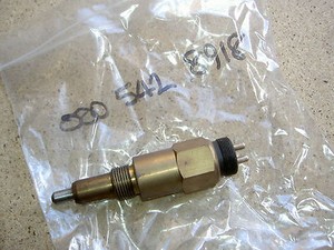

Если ав-ль с EPS (джойстик) желательно сделать диагностику, вероятнее всего пудрит мозги датчик рядов:
Их там три одинаковых в зависимости от номера КПП или А 009 542 17 17 (WABCO NR. 441 100 070 0), или А 000 542 89 18 (WABCO NR. 441 100 071 0)
