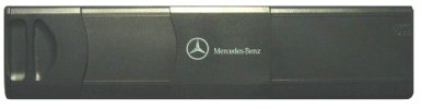

3. Ищите б.у. родной чейнджер под номером A203 820 90 89. DVD, МР3 ни команд ни чейнджер не проигрывают.
[attachment=0:3let0gyj]cd.jpg[/attachment:3let0gyj]
