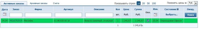

Пару дней назад зашел на страничку экзиста, фильтра глянуть. Поскольку авто у меня с 306 опцией, фильтров 3, решил их заказать. Зная что самый дорогой стоит около 12-16 тысяч удивился ценой в 1200+ рублей, проконсультировался с продавцом на случай брака и возврата денег и заказал. Фильтр оказался в моем городе, пришел на следующий день, и оказался залежавшимся оригиналом без повреждений. Судя по дате выпуска на коробке 2002 года. Думаю за 10 лет с ним ничего не случилось, если учесть что герметичность пакета сохранилась. Вот такая приятная мелочь приключилась.
