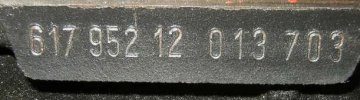

Всем привет! Купили мерседес W124 88года 2,5л дизель 94лс, но есть нюанс: в документах прописан вин мотора ОМ601, на моторе вин тоже соответствует 601, а по факту мотор стоит ОМ602 2,5л 5 цилиндровый. Можно было бы предположить что в бородатых годах была замена мотора и перебили вин, но по виду подкапотки и состоянию мотора он с очень большой вероятностью стоит там с завода и ни когда не перебирался даже, и вин не похож на перебитый, с красивой заводской гравировкой. Вот вопрос как такое могло быть?photo_2025-02-16_17-23-02.jpgphoto_2025-02-16_17-23-04.jpg

ВИН перебит!
Шрифт не заводской!
Четвёртая цифра 0 исправлен на 8 или на 9
Ноль вообще набит разными шрифтами!

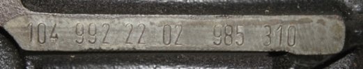

К стати!
На блоке должен быть заводской номер
Его можно только спилить! Но это уже первый признак перебивки!
9.746
2.565
а в каком месте на блоке должен быть номер?
Как правило с права по ходу автомобиля
На любой детали есть каталожный номер и если он начинается на А602 то это говорит о принадлежности к 602 мотору

вобще еще с германии приходили мерсы дизельные у них на моторе было только первые три цифры типа 617 остального момера не было ,это говорило о том что мотор откапиталеный и менялся в германии но это было на 123х мерсах и бусиках а на 124х уже такого не было
earl_matveev
Номер на блоке соответствует 602, ничего не спилено. Да и по общему виду похоже что все с завода стоит, очень уж аккуратно все, все на родных клипсах, ни какого колхоза.
earl_matveev
номер на блоке 602 011 21 01, говорят можно по нему узнать год производства, но ни где не нашел как это узнать
