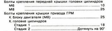

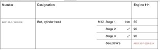

добрый вечер! не подскажете момент и порядок затяжки гбц на 111
Nuovolaro
13
А не подскажите ещё моменты затяжки бугелей (или как их ещё назвать - верхних крепежей) распредвала? Заранее спасибо.
