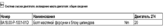

Может кто подсказать момент затяжки масленных форсунок ?

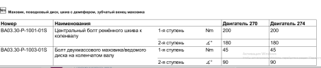

2.Момент затяжки болта шкива коленвала
3.Момент затяжки Маховика

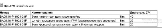

4.Момент затяжки кронштейна натяжителя цепи

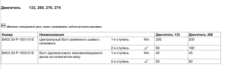

Вопрос момент затяжки шкива коленвала М 274 двигателя по прежнему открыт.У Вас дана таблица на 133 и 260 двиг.Сам собираю и задался тем же вопросом.С уважением.
Реакции: kopf
