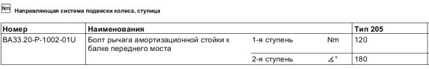

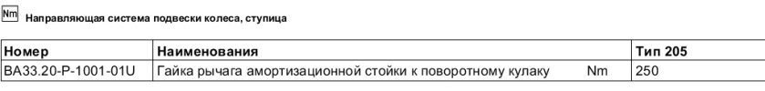

Интересует момент затяжки продольных и поперечных рычагов. WDD2050401R335038

По-хорошему бы еще и к0 сделать при затяжке
K0- выставление рычагов на уровень нагруженного автомобиля.

Помница товарищу на S классе два раза рычаги меняли Официалы.На весу затягивали.Спецы)
MasterW220
Легенда форума
10.045
2.666
W204 ELEGANS
Москва - Ступино
При сход развале всё равно распускают болты!
А сход развал обязательно после замены рычагов!
