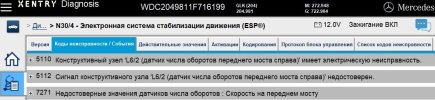

Сделайте диагностику НОРМАЛЬНЫМ сканером!
По предварительным данным получается что
Ну другого нет под рукой
Буду записываться в сервис
Хотел понять насколько всё плохо
Спасибо
