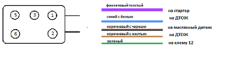

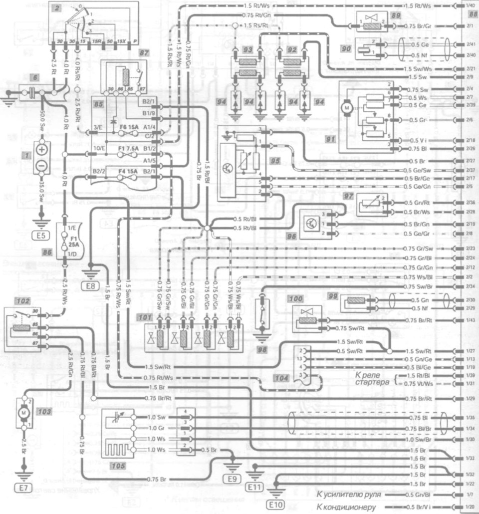

распиновка косы мотора w202 c180 pms 1994 схема WDB2020181A088228.есть такие схемы. помогите разобраться. есть ли нестыковки

Боюсь что не найдёте!
До 98 года схемы соществовали только в бумажном виде
Так называемые HandBuch
В WIS схемы только на HFM и МЕ
