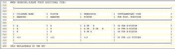

Здравствуйте! Присматриваюсь к w211 facelift с мотором 646. Но поскольку данный мотор ставился и на другие авто, речь пойдет именно о двигателе.
Если найду 200cdi, хочу прошить до 220, ибо 200 все таки слабоват.
Данные моторы идентичны на 100% и разница только в прошивке, или в механике, в частности более слабые поршни, разница тоже есть?

Вот VIN WDB2110071B118462 200cdi 2007
а вот WDB2110081B310475 220cdi 2008
Поршни абсолютно одинаковые! Шатуны одинаковые! Коленвал одинаковый!
а по поводу ремонтных поршней там есть сноска, на русском вообще бред, на английском более менее понятно
130136
Объем у них одинаковый 2148 см3, отличаются максимальным крутящим моментом 340 Н·м, при 1800–2000 об/мин против 400 Н·м, при 2000 об/мин
Моё сугубо личное мнение (может и не правильное), прошивка разная!
вот именно что отличаются только софтом

Я вас понял, спасибо. Буду смотреть и в сторону 200.
