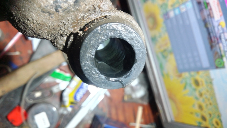

Доброго дня, товарищи. Решили вопрос с задними пружинами. Далее на повестке дня стоит вопрос с заменой нижних опорных втулок задних амортизаторов. Есть ли у кого практический или иной опыт с подбором этих втулок(сайлентблоков)? Отдельно как расходники их сейчас нет, стойки стоят оригинальные, не текут, работают. Есть предложения в интернете по изготовлению, но они без внутренней металлической втулки. Старую втулку туда вставлять(запрессовывать), думаю, не стоит. Как быть?

Коротко. Внутренняя втулка сайленблока болталась. От того и стук. Сделал из оцинковки кольцо, обмотал внутреннюю втулку, и обмазав клеем запрессовал. После попросил отца заняться вопросом изготовить у токаря готовые втулки на еще чуть больший диаметр. Жду лета чтобы снова снять аморты и запрессовать втулки

Спасибо за ответ. Продолжаем поиск готовых сайлент блоков отечественного или иного производства. В автосервисах таким методом, который Вы предлагаете, никто не будет заниматься, не тот выхлоп. А самим этим заняться, надо иметь условия и время и конечно "правильные руки". В городских условиях, не имея гаража, это проблематично, в паркингах это тоже не приветствуется. Так, что ищем варианты с приобретением готовых сайлент блоков. Или готовимся на покупку новых амортизаторов TRW, цена вопроса 3000₽ за один, итого 6000₽.

токарю заказать увеличенную втулку а загнать в амортизатор , еслиб размеры скинули втулки вместе с резиной по отечественным написал бы что подходить

Где бы размеры сайленблока взять? Может кто подскажет?
