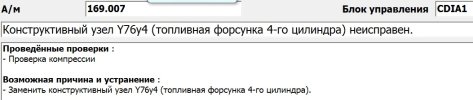

Вот к этому!
Попандос короче на бабки.
все как описано выше, проверка компресии и проверка форсунок. и готовить бабули!

Вот
    8,2 KB · Просмотры: 181

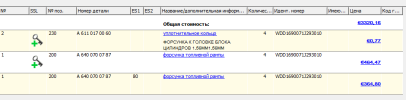

Шайба под форсунку стоимость 0.5 евро-это самое дешевое.По мне,я бы пробовал отремонтировать.У вас там проще .И дешевле наверное.Иначе будет новые стоить как ваша машина.

Ок.Стенд -это правильно.там форсы и проверяют.
