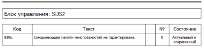

Всем привет, кто знает что за ошибка?
w211 2007 211.008

Привет, у меня опенпорт и Xentry 2016/7... да и в каком блоке не знаю если честно, написано SDS2))

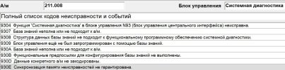

Блок Системная Диагностика!
Вероятнее всего что то не правильно закодировано в блоке ZGW!

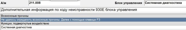

Что касаемо этой ошибки - если не беспокоит то можно забить на нее!

это блок системной диагностики и ошибка ни на что не влият, но появляется очень часто на 211
