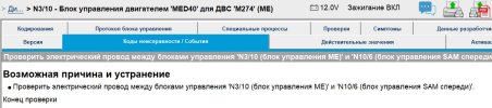

Помогите найти источник проблемы.
Висит ошибка P13b011, в питерских сервисах найти источник пока не удалось.
Машина заводится после ночных стоянок вот как на YOUTUBE, если заглушить и завестись повторно, то все происходит нормально.
АКБ новый, КВКГ поменян, масло в эбу было немного и все очищено. Батарейки поменяны в обоих ключах (одинаково на обоих так происходит).
Vin WDD2050401R362484
Гони тачку к глазастому диагносту и ищи обрыв провода в жгуте под жабо в районе вакуумника обычно . За одно и LIN осмотри на будущее . Это провод "Горячего старта". ЭКО не работает при этом или глючит .
Спасибо! Старт/стоп как раз когда так заводится не включается.
Осталось найти в Питере такого человека)
В общем удалось победить ошибку.
Дело было в плюсовой клемме, проводку всю проверили - ничего не нашли, все ок.
Но спустя 5 дней мотор опять запустился не сразу, снова будто соскакивает стартер, ошибка при этом не появилась.
Теперь подозрения пали на сам стартер.
