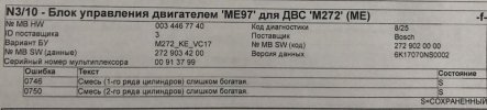

на последней диагностике получил ошибки:
  • Самоадаптация в диапазоне холостого хода, правый ряд цилиндров
  • Самоадаптация в диапазоне холостого хода, левый ряд цилиндров
  • Самоадаптация в верхнем диапазоне частичных нагрузок, правый ряд цилиндров
  • Самоадаптация в верхнем диапазоне частичных нагрузок, левый ряд цилиндров
130078
На сервисе говорят, что либо коллектор, либо расходомер. Почитал интырнеты, начал сомневаться.

Нашел подробности по ошибкам - смесь богатая, хотя я думал что бедная
130079130080130081
итог дня: загорелся чек, диагностика показывает все те же ошибки 0746 и 0750, буду менять расходомер, отпишусь по итогам

Расходомер в мусорку
поменял расходомер на бошевский (8600р + установка), т.к. оригинал почти 20к стоит, проехал более 90км, полет нормальный
всем спасибо в этой теме
