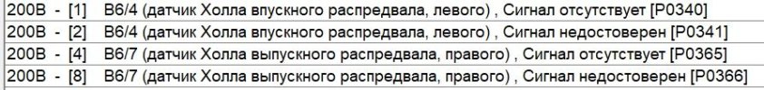

Эта ошибка имеет 4 значения!
Надо читать нормальным сканером а после делать вывод!
СТО не нашел, нашел просто Стар, без диагноста в комплекте :) Оказалось P0365. Еще раз спасибо. Осталось понять, сам датчик или проводка.
