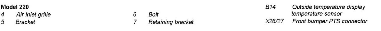

Бампер
Бампер...

Два болта сверху, два снизу, под подкрылком болт от бампера к крылу, затем салазка которая стягивает крыло и бампер -ее надо аккуратно оттянуть в сторону и вытащить на себя- вот и все!
