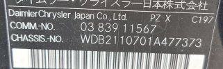

Доброго времени суток. Купил авто на армянских номерах, хотел бы узнать за авто , перекидка руля была или нет, ну и вообщем за прошлое авто. За ранее благодарен всем. Удачи на дорогах
WDB2110701A477373

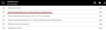

Здравствуйте. Вот ваша комплектация. Код SA 242 и 618 указывает на то, что машина для левостороннего движения (т.е. руль справа).
Хм... что-то как-то неубедительно... :icon_e_confused:
Тоже смущает десятый знак в VINе (Рулевое управление):
1 - руль с левой стороны
2 - руль с правой стороны
В своё время у японцев был своеобразный фетиш - мощные W126, W140, W124, W201 и W202 именно с левым рулём, но произведённые для Японии, т.е. фары заточены под левостороннее движение. И зачастую - в хорошем профессиональном тюнинге (от тех же WALD или AMG), с красивыми колёсами и минимальными пробегами. Фишка такая.
Возможно, данный E500 - из той же серии.
На истину в последней инстанции не претендую, просто изложил свои сомнения.
Не используйте левые переводы!
Официальный перевод кода 618
Что касаемо самого автомобиля то
Завод-изготовитель
0500 Зиндельфинген
Изготовлен для Японии!
Цифра 1 перед буквой А говорит о том что автомобиль был изготовлен с ЛЕВЫМ РУЛЕМ
Для японских Мерседесов это не редкость.

Табличка с Win кодом находится на водительской стороне ( на левой) на стойке , ближе к порогу.
