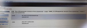

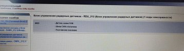

Эх.. прошло время. добрался наконец до передних радаров - отвез на диагностику и о чудо! они оказались живыми.. собрал обратно, но второго чуда не произошло) Понятно, что надо лезть старухой и искать откуда ноги растут, но в наличии у меня только простенький delphi ds150e, который собственно по дистронику выдает такую информацию - фото в прикрепе. Т.е. остается вариант либо с центральным радаром за решеткой - либо в проводке от него до кан или сам.. -может есть у кого какие мысли , куда продолжить копать??20220523_152016-001.jpg20220523_151945-001.jpg
CAN ходовой ложится. Причина как правило в зелени в радарах или разьемах на них или переходных .

2 радара в бампере живые, проводка норм, зелени нет.. а вот до центрального я пока еще не добрался - хотя бы фишку скинуть посмотреть
Посмотрите осциллографом что в CAN шине идущей на датчики, обычно на физическом уровне видно когда с ней проблема.
