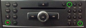

Мне и Igor c200 помогло следующее - Заходим в инженерное меню комманда - на включенной магнитоле держим решетку , 1, и "положить трубку" 10 сек +/-
Попадаем в меню. Идём в пункт 7 - HW settings, далее в 7.5 TGW parameter, в нём пункт MOST ставим на OFF.
Перезапускаем авто. Всё
Я понимаю что это скорее не решение проблемы, а её обход, тем не менее, рестарт не будет действовать на мозги
Привет) этим вы отключились от MOSTa и то, что в нем не работает и перегружает больше не влияет на ваш Comand. Думаю при диагностировании Старушкой можно было бы вычислить неисправность)
