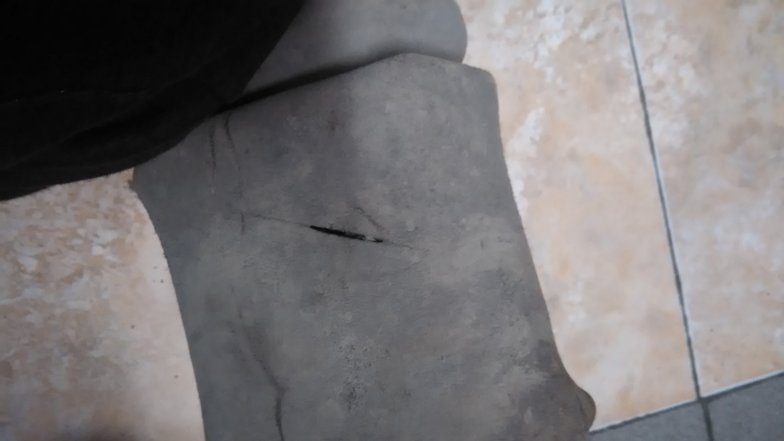

Да. Купил баллон за 13.5к. Фирму не буду писать, чтоб не думали что реклама.
Поменял сам.
ВОТ кстати фото старого баллона. Интересно, такое чувство, что как будто кто то ножиком сделал.
Поменял сам.
Да, с рекламой лучше осторожнее. Мое личное мнение, лучше оригинала быть ничего не может. А купить можно дешевле, намного. Оригинал причем.
Поменял сам.
А нет фото в лучшем качестве, чтобы было видно корд? И фото самого баллоны тоже, не только рукава. Может разберемся с причиной...
Та фоткал с калькулятора :D. Так как быстро поменял, просто под лез под тачку. ФОтку дела ток эту 1. Баллон уже валяется где то.
Спасибо в любом случае.
Понятно )
На будущее - взорванные баллоны не выбрасывайте так запросто. Некоторые их еще и за деньги покупают ;)
