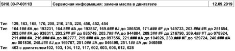

Вот что я обнаружил на нескольких сайтах ... Прокоментируйте, пожалуйста, если можете ... Я сам сильно удивился и не очень понимаю почему так ...
Если мы обратимся к документу BF18.00-P-1000-01B в заводской программе WIS (которая самый главный закон для всех, кто ремонтирует Мерседесы), то для всех этих двигателей – пожалуйста – можно применять масла из листа допуска 229.5. Если же мы обратимся к документу SI18.00-P-0011B, то для двигателей M104 масла из листа допуска 229.5 неприменимы, зато для M111, M119 и M120 – вполне даже пригодны. Думаю, что этого документа и следует придерживаться, поскольку он последний по дате “опубликования” (февраль 2012 года).
Читайте внимательнее документы!
SI18.00-P-0011B
Вы здесь видите 124 кузов???
И это говорит о том что ДАННЫЙ ДОКУМЕНТ К ВАМ НЕ ОТНОСИТСЯ!!!
И дата опубликования документа 2019 год
Спасибо, теперь понял ... я, к сожалению, сами документы не читал, поверил тому что пишут на сайтах ...
Хотя с другой стороны, не очень понятно чем отличаются 104й мотор 124го от 104го мотора, скажем, 210го в части применения масел ... навесное иначе, коллекторы отличаются вроде, а сам мотор то тот же ... и почему на 124м можно, а на 210м нельзя ... если только, как на одном из форумов написали, что может быть в 19 году уже просто забыли что существовал 124й и не указали его в документе ...
