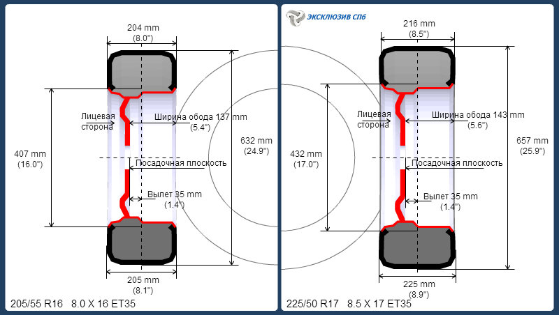

Авто W203. На данный момент стоят колеса r17. Резина 235/45/17. Dunlop sport max. Подвеска жестковата. На скорости на ямах, задницу кидает. Колею держит плохо.
Никак не могу определиться менять ли диски на r16.
Посоветуйте кто сталкивался.
Будет ли ощутимая разница в комфорте:
205/55/16
225/50/17
Резина michelin primacy.
Вот смотри разницу. Мишка, естественно, комфортнее Данлопа.
Разницу по параметрам я понял. Но хочется услышать опыт бывалых. Стоит ли ухудшать вид авто ради 16 дисков(. Или разница в высоте 50 и 55 Будет мало ощутима.
Особой разницы не заметишь, а в управляемости потеряешь. Лично я за 17. Тем более Мишка сам по себе приятно едет.
Т. е. Резина 205, будет хуже по управляемости? Мне не нравиться что широкая резина плохо держит колею. Хотя у меня сейчас 235, может 225 будет получше.
Ну не знаю. У меня нет критических проблем ни на 225, ни на 235. Вот так прямо, чтобы не держало - нет. Высота профиля у тебя в обоих случаях одинаковая, так что тут уже эстетика остается.
Нет)) у меня побольше))
У друга 17 радиус на конти у меня 16 на дане. 16 даже на дане заметно мягче.
Я тоже склоняюсь к 16-м. Посмотрел по шинному калькулятору. Если ставить 17-е, с высотой-50, то ширина будет 215. Честно говоря, моя и так узкая C-шка будет смотреться как корова))). Поправте если неправ.
Ну коли дело дошло до арифметики, то какая ширина диска?
Диски будут только оригинал. 16-е от 211.ширина вроде как 7.5
