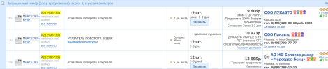

Забил артикул этот сейчас, выдает такое, сомнительно б/у деталь на вид, и какой там поворотник стоит сложно сказать. Это продают такую же китайщину, повторюсь, обращался к офф дилерам и они сообщили что нет в продаже отдельно поворотника по определению нигде!

Странно, звонил дилерам и говорили нет такого. Но все равно даже так, за поворотник это очень дорого имхо
