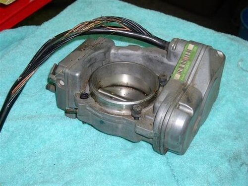

Товарищи, имел ли кто из Вас опыт ремонта дроссельной заслонки, а именно той части где стоит потенциометр, нужно его снять и проверить дорожки, крышку то я снял, а дальше тупик. Потенциометр вижу а снять не могу .

Ремонтировать никак, только замена на новый или б/у.
Советую почитать viewtopic.php?f=47&t=10005. В теме есть как я пытался старый починить, а потом новый настраивал.
Тут тоже можно найти полезную информацию по настройке viewtopic.php?f=47&t=10358&start=0.
Потенциометр это пластмассовая черная прямоугольная коробочка с тремя контактами, располагается впереди на стенке датчика воздуха. Зря вы инжектор разобрали. На потенциометре 4 болта под шестигранник по углам, скрываются под двумя пластиковыми заглушками. Болты откручиваются и потенциометр вытаскивается. Если его снимете, придется настраивать потом.
ну и остается догадываться, что речь идет о 104-м моторе. Там механизм заслонки нужно вобще распиливать по силумину. Некоторые сервисы для этого приобретали в свое время аппарат для контактной сварки после ремонта.
Вот фото старого и нового потенциометров.
- всё верно , двигатель 104
- нет, Вы немного не так меня поняли - я имел ввиду потенциометр, который находится в самой заслонке, со стороны механических рычажков, там есть круглая белая байда, дорожки и бегунок....
