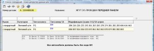

подскажите у меня погорела салонная проводка,Мерс W210 99г.в. ресталинг мотор 111.942, АКПП 722.602 WDB2100351A954904 ,с какого 210 можно позаимствовать и в чем отличие. Уже купил козанный салон с парамитрией, эл.рулев. колонку, электронный климат, люк, заранее огромное спасибо! Пожалуйста помогите с вопросом проводки.
Номер жгута вашего автомобиля указан на иллюстрации. Там же перечислены автомобили, на которых он устанавливался и условия установки на эти авто.
